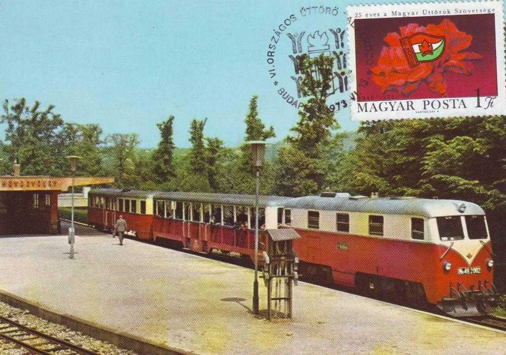

    Mk49 2002
    Mk49 2002 im Jahr 1973 im Bahnhof Hüvösvölgy (Quelle: kisvasut.hu / Archiv Gyermekvasút)

    hier nun die versprochenen Informationen zur Baureihe Mk49. Ich habe das Hauptaugenmerk auf die geschichtliche Entwicklung gelegt, da mich persönlich kleinste technische Details weniger interessieren. Also: Es gab tatsächlich 7 Maschinen und dies waren im Einzelnen
    Mk49.2001, Baujahr: 01/1961, Kecskemét, Sárospatak, Hüvösvölgy
    Mk49.2002, Baujahr: 02/1962, Hüvösvölgy
    Mk49.2003, Baujahr: 03/1962, Kecskemét, Hüvösvölgy
    Mk49.2004, Baujahr: 04/1962, Kecskemét, Sárospatak, Hüvösvölgy,
    Mk49.2005, Baujahr: 05/1962, Hüvösvölgy,
    Mk49.2006, Baujahr: 06/1962, Hüvösvölgy,
    Mk49.2007, Baujahr: 07/1962, Hüvösvölgy
    Serie: Mk49.2000, Hersteller: RÁBA Magyar Vagon és Gépgyár, Györ (Ungarische Wagon- und Maschinenfabrik), Typenbezeichnung: M 071
    Im Jahr 1960 begann man mit dem Bau der modernen Diesellokbaureihe Mk48 für die ungarischen Schmalspurbahnen. Jedoch vertrat man gleichzeitig die Ansicht, dass deren Leistung für bestimmte Aufgaben zu schwach sei. Deshalb wurden in den Jahren 1961 und 1962 die 7 Lokomotiven der Baureihe Mk49 von der MÁV beschafft. Sie waren für den Personen- und Güterzugdienst vorgesehen. Aus diesem Grund wurde der Prototyp Mk49.2001 auch zunächst im Schmalspurnetz Kecskemét eingesetzt.
    In erster Linie wurden die Maschinen aber für die Budapester Pioniereisenbahn beschafft. Die 3 Loks in Kecskemét kamen aufgrund vielfältiger technischer Probleme kaum zum Einsatz. Oft war mehr als eine Lokomotive zur Reparatur abgestellt. Daraufhin wurde die Mk49.2003 nach Hüvösvölgy umgesetzt, während die Mk49.2001 und Mk49.2004 von nun an in Sárospatak zum Einsatz kamen.
    Bei einem verheerenden Brand im Lokschuppen von Hüvösvölgy im November 1970, welcher durch Brandstiftung verursacht wurde, kam es zur Zerstörung der beiden Lokomotiven Mk49.2003 und Mk49.2005. Daraufhin wurden die beiden Maschinen aus Sárospatak nach Hüvösvölgy umgesetzt.
    Aufgrund der technischen Probleme mit der Lokbaureihe begann man im September 1971 mit der Abstellung der ersten Maschinen. Sie wurden nun nach und nach von Loks der Baureihe Mk45 abgelöst. Im Okober 1973 waren alle Mk49 abgestellt und Mk49.2001 bis Mk49.2005 waren bis Dezember des gleichen Jahres verschrottet.
    Die Mk49.2006 wurde als Denkmallok in Széchenyi-hegy aufgestellt und 2003 in das Bw Hüvösvölgy zur Aufarbeitung überführt. Diese ließ dann noch ein wenig auf sich warten und begann im Oktober 2015.
    Die Baugruppen der Mk49.2007 wurden nach ihrer Abstellung der technischen Hochschule in Györ zur Verfügung gestellt, wo sich ihre Spuren verlieren.
