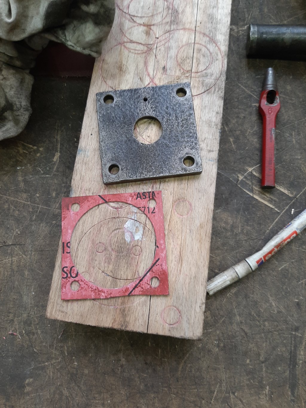

    Für die Kreuzkopfschmiergefäße wurden Dichtungen ausgestanzt.

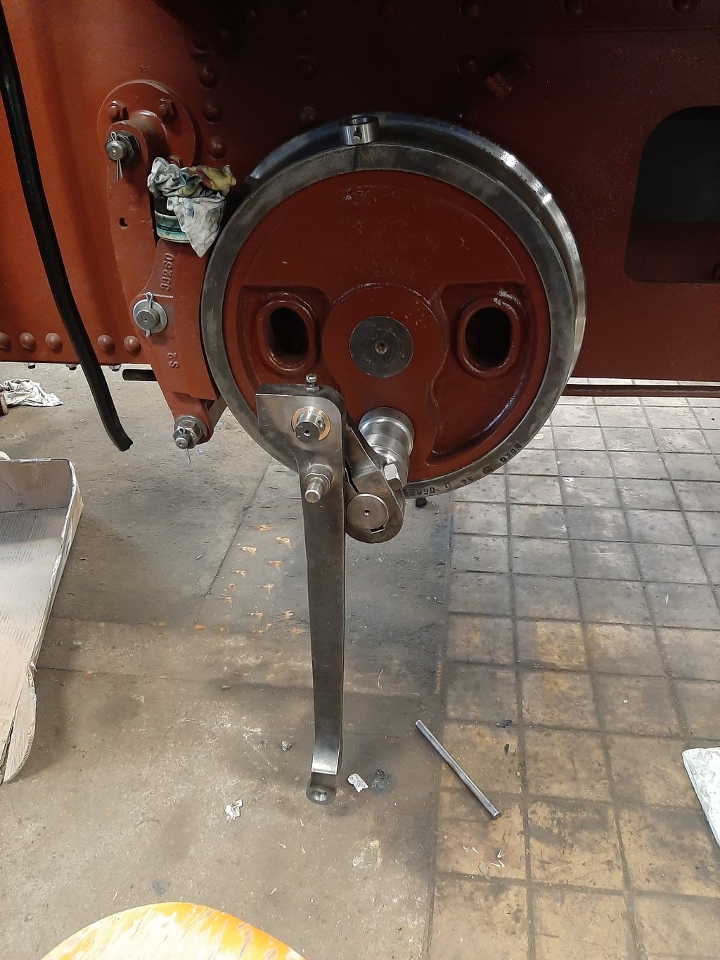

    Die fertig ausgebuchse Schwingstange ist auf der Heizerseite angebaut.
    Auch auf der rechten Seite ist die Stange bereits angebaut.
    Der Führerstand ist fertig lackiert.
    Die Steuerstange wurde mit dem Steuerstangenhebel aufgerieben und schließlich mit dem neu gefertigten Bolzen verbunden. Die Steuerungsbolzen besitzen eine Verdrehsicherung, damit sie sich nur in einer Stange drehen und somit den Verschleiß entsprechend reduzieren. Wie in den originalen Zeichnungen sind die Bolzen gehärtet.
    Die aufgearbeitet Schwinge ist bereits montiert.

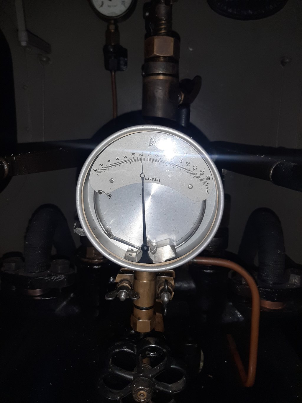

    Für die Dichtigkeitsprüfung wurde zusätzlich zum Kesselmanometer ein kalibrierter Prüfdruckmesser an den Eichdruckmesserhahn angeschlossen.

    Der Druck steigt auf dem Schäffer&Budenberg Prüfdruckmesser von 1937.

    Der volle Kesseldruck ist erreicht.
    Zuletzt hatte das Kesselmanometer nachweislich im Dezember 1975 den vollen Dampfdruck angezeigt. Wann genau die Einstellung des Betriebes und die Abstellung der Lok erfolgte, ist bislang nicht geklärt. Die Kesselfrist lief noch bis zum September 1976.
