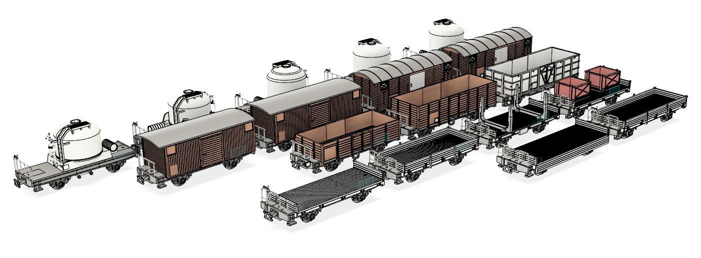

    Bei mir sind's Güterwagen-Modelle in 1:150 für's RhB-Krokodil von Kato.
    Von den Nm-Puristen muss man sich anschnauzen lassen daß es der falsche Maßstab ist, andere meckern rum dass dass ich die teuren Kato-Achsen verwende (ganz einfach, es sind die einzigen Kaufachsen, die sich in ein 9mm Fahrwerk einsetzen lassen bei diesen Fahrzeugen) und noch ganz andere nötigen einen, die Modelle doch bitte auch in H0 und G zu zeichnen (was völlig andere Herangehensweisen erfordern würde - einfach skalieren funktoniert hier nicht, und dann wieder andere Lästern über den fehlenden Detailgrad, der ab 0.15mm aufhört, oder dass die Türgriffe nicht freistehend sind und wenn sie es wären sie immer abbrechen würden.... Der übernävhste meckert dann, daß man meine Dateien nicht auf einem Würstchenleger drucken kann und ich ja mal gar nichts könnte...

    Ich habe gerade mal nachgesehen was ich an meinen Güterwagen für Profile angesetzt habe. Wie gesagt 1:150.
    Die Profile stehen in Summe 0.25mm von der Seitenwand hervor. die beiden Schenkel haben breite 0.2mm und tiefe (innen) von 0.15mm, bei einer Gesamtbreite von 0.6mm. Alles machbar :)
    Hier noch der Tmf in der Bauphase. Die Geländer bestehen aussen herum aus einem 0,4mm Rundprofil, die inneren Streben sind 0,3mm Vierkant.
    Senkrecht stehend gedruckt und die werden dann separat angesetzt. Sollte eines brechen kann es komplett getauscht werden.

    Hallo Matthias,
    für meine RhB-Güterwagen für die Kato-RhB habe ich die Bühnengeländer mit 0,4mm gedruckt, im Falle des Tmf die Füllbleche sogar nur mit 0,3mm. Das wurde ausreichend stabil.
    Allerdings drucke ich nicht alles an einem Stück, sondern mache solch filigranen Bauteile als separate Anbauteile, um sie so bei Bedarf auch mal austauschen zu können.
    Gedruckt wurde auf einem Elegeoo Mars2pro (2k) mit ABS-like Resin.
    Ich gehe bei erhabenen Details runter bis auf 0.15mm, freistehend versuche ich ebenfalls die 0,3mm nicht zu unterschreiten bzw. bei Rundstangen eben die 0,4mm. Viel feiner wäre Spritzguss in 1:150/1:160 auch nicht. Für mich paßt das.
    Typ-Gbk-v.jpg gedeckter Güterwagen "Gbk(-v)" - für Kato RhB (1:150)
    8014.jpg Silowagen "Uce 8014" - für Kato RhB (1:150)
